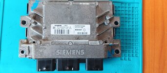

Машина Рено Модус. Есть два блока ЭБУ. Первый родной прошитый под Е2 но непонятной прошивкой, клиент жалуеться на повышеный расход после удаления катализатора и прошивки.. Второй с разборки, прошивка должна быть оригинал. считаны оба кетагом фул. С разборки привязан к машине путём полного копирования с родного. Хотел только епром склонировать но машина не запускалась видать имо во флешке было. Вопрос нужно Е2 тюн нормальный какие файлы нужны? Могу ещё кесом считать.
