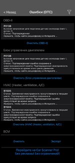

Техническое задание: Евро 2, хозю беспокоит повышенный расход, фото ошибок прилагаю

E2 - 2000p
Ок. В работе

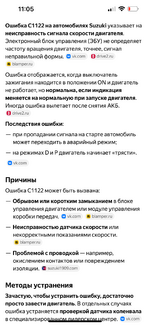

Такая ошибка тоже присутствует у него
С1122

вероятно из за нее тоже расход повышен
За ошибок по дк2 расход не будет повышен на данном эбу
В диагностике моторник видит скорость?
Спасибо за информацию, в моторнике скорость не смотрел, перед приездом ко мне хозя затер ошибки , оставил авто и уехал , и скидывает что у него было когда технеческое задание уже сформировано
