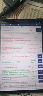

Всем здравия, Смотрите ситуация такова, обратился клиент, купил машину переделанную с робота на автомат и жалуется на детонацию от3000 до 4000 оборотов,ошибок нету залил сток детонация пропала появились ошибки, возможно сделать норм прошивку без ошибок и детонации Е2?
Калибровка: 30250200
Файл калибровки: 89663-02502
Аппаратный номер: ZRE1# 1ZRFE
Каталожный номер: 89661-02E51
CVN номер: C1F78D2D

Выполнено успешно, огромное спасибо AutoDumpCTS, клиент уехал довольный!
