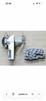

Нужно что бы не было аварийного режима, не набирает обороты после 3000, замена головы была от двигателя AEB с механическим а тут стоял электрический.
Фазик?его там нет
Речь возможно про натяжитель цепи
У вас отсечка прям или мотор овощ?так может надува нет
Если правильно поставили регулятор. то все равно должна набирать обороты
Датчик фаз шторка стоит со стороны грм ремешка,а с сзади цепь
93 канал покажет
Осцик в руки ,эталон везде валяеться
Со слов хозяина фазик, скорее да натяжитель, машина овощь, не набирает больше 3000 и слышу детонацию.
Ошибки P0010 P1531 . метки проверю, он начитался где то что дело в прошивки и меня убедил в этом.
Не причем
