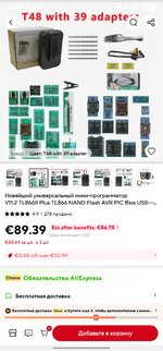

Из дешёвых ch341a очень дешёвый. Проверить не могу будет ли он работать этой еепромкой.
А так я пользуюсь TL866.
Вот такой подойдёт как вы думаете?
В общем товарищи было принято решение приобрести orange5
Я написал местному продавцу, если ответит хорошо. Если нет тогда на AliExpress Я закажу.
