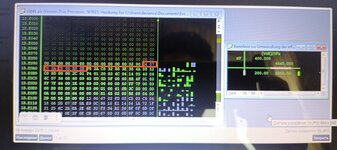

Имеем блок EDC17C46. Нужна помощь с коррекцией карты MAP под 4 Bar-ый MAP. Весь WinOls обшарил найти карту зависимости вольтажа к давлению не могу. Номер MAP стоковый 028100297. Номер мап 4bar 0281006060
Так лучше дамос приложите и файл в котором ищете, может кто-то захочет помочь...
Нашел, будь проклято мое знание немецкого языка) Прикрепляю карту с адресами 3 Bar 028100297 и карту с изменениями под 4 Bar 0281006060. После изменений не забудьте пересчитать КОНТРОЛЬНУЮ СУММУ.))
