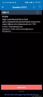

Шить можно, но "кто последний тот и папа". Я недавно прошил 2114 с Бош 7.9.7 без плюса (парнишка просил что то типа заводской Е2), прошил ему по идентам такую же версию прошивки и он уехал. Через пару дней пишет что: датчик ХХ перестает работать пишет ошибку, так же пишет что прозвонил разъем на датчик и дальше прислал замеры даже: 1 и 4 контакт на ХХ +12 в как и должно, а 2 и 3 по 0в. И так же фото ошибки даже прислал.
Говорит датчик отказал сразу после прошивки, до этого было все хорошо....
