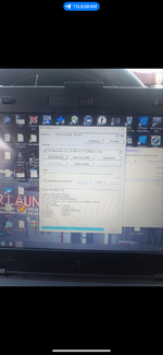

Загрузчик | Способ чтения: Pcm
Техническое задание: Поменяли в гаражах двигатель возможно поставили гамма вместо капа теперь

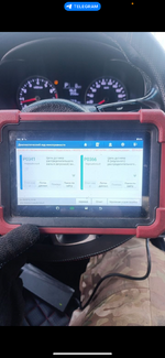

Симптомы что плохо заводится и есть вот эти ошибки
А поставили с одним
