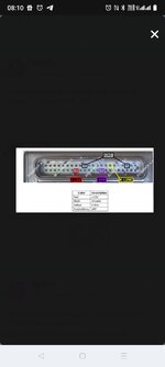

Всех приветствую, друзья первый раз в жизни пытаюсь прошить лодочный мотор Сузуки df50 приобрёл пиасини, не могу найти распиновка блока, помогите пожалуйста,
И еще с колибровками помочь нужно, не бесплатно конечно
приложите фото блока и коннекторов.
QUOTE="demidov.nikolayevich, post: 436895, member: 96538"]
[/QUOTE] в КТАГе посмотри
Доброго.Шил псм,если что есть прошивка на 60 сил.
шить лучше на моторе,нужно 2 провода,бут пин и к лайн.Все есть в разьеме диагностики.
Вам же выше написали что PCM 31-ым модулем.
Ямаха инжектор прошивается 50 в 60сил, 80 в 100 сил.ПСМ 31 модуль
