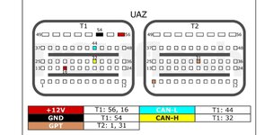

Попробуйте подключку как в хелпе
GPT 2:1, 2:31
Правильно?
Почти. Для УАЗа так:
У вас для ВАЗа подключка. И незнаю, есть ли проброс на рисовом повербоксе пинов 1,2 ОБД на GPT 1,2 или там через альтернативные пины. Я дорабатывал рисовый.

Прозвоните тестером на какие пины ОБД колодки повербокса звонятся ваши GPT пины. должны звониться на 1, 2 - нормальный режим, 7, 13(или 12 не помню) - альтернативный режим.
Можно с этим читать но там нету гпт1.2
Можно этим читать но там нету гпт1.2
