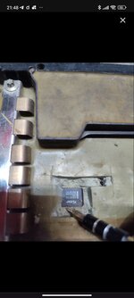

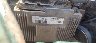

Кто знает как на это ведро сделать иммо офф/ ошибка иммо висит антенна рабочая
Ошибка 2d ключ не считан
там вроде mc68hc11e1 стоит!?
для начала нужно вычитать!
пробуйте
mc68hc11e1
похож но вроде нет ! но там процы одинаковые вроде
Не в курсе

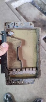

Plcc32 st m28f512
Нашел всю инфу как это дело вычитать и нашел два способа удаления иммо (раньше процы xhorse не вычитывал да и нет его) значит в нем есть этот эмулируемый епром, вычитать немогу, т.к. нечем кроме может быть tl866 но тоже хз как там эти колодки цеплять, суть в другом нашел 2 способа как удалить иммо 1й через флеш и заливку дампа kill immo tmps и вернуть родной дамп на место, после него эбу не отдает иденты, вычитал на форуме что 2л fenix 5 своеобразный мозг, и там 50/50 этот способ, вроде как не увал, вроде как поднять можно, завтра уже попробую сделать стрелялку ручную через закорачивание ножки флешки через резюк 50ом на массу, поможет отлично, нет закажу ктаг и попробую им считать, и другой эбу уже после если этот все таки труп, еще момент интересный после удаления области иммо через закорачивание ноги должно появиться две нестираемых ошибки, судя по тому что изначально лампа иммо не моргала и в эбу была одна ошибка, есть подозрения что иммо может быть удаляли через стрелялку с али и он вернулся, но это предположение в котором я уверен на 15% а вот в чем я уверен процентов на 90% есть еще проблема с дпкв т.к. оборотов авто не видит при прокруте стартером, вообщем это ведро очень изощеренно откинуло копыта?
Успешно удалил иммо обычной контролькой/вскрыл герметик и замкнул ножку флешки на массу, тему можно закрывать.
Эту ножку на массу не снимая эбу с двигателя, лупить контролькой пока пила не погаснет на приборке
