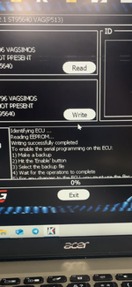

Ктагом читал и записал
Ктаг ори?
Ктаг Китай вроде читает только еепром.
Нет китай, я записал не убирая галочку, вроде и map записал проверял убирая галочку потому что мне нужен было еепром но записал всё и так же залил не убирая галочку и вот конец фото и машина завелась
Вот дошло?

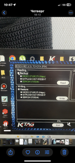

Здравствуй Адлан, вот фото с видео уже с другого блока что читает китаиский ктаг кроме еепромки и карту (MAP) что и вычитивается.
На фото не pcr2.1
Там Bosch ME от Toyota.
