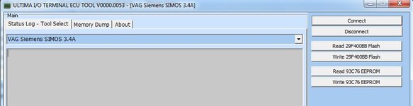

Volkswagen Passat 2000, 1.6. Блок Continental Simos 3.4a. Знаю, что данный блок делается со вскрытием через комбик. Но у меня нет нужного оборудования для этого и работать со вскрытыми блоками я не умею. Есть какой-то другой вариант сделать данный блок по обд или в бенче?
Можно сделать без вскрытия, МДфлешер их делает:
Или IO_Terminal,как угодно,bench,OBD ,чтение - запись full
