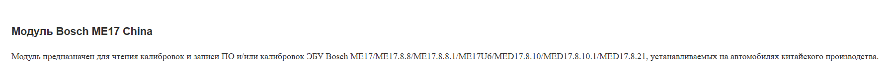

Как понять какая версия? Я просто нашёл на сайте модуль который работает с такими блоками ну и купил. В описании небыло ни слова о том какая версия модуля.
Так это модуль совсем для других блоков
В модуле

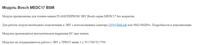

нет ни слова про блок ME17.9.74 Polaris (если мы про этот блок, фото шильдика и ID отсутствуют). Наверно верней было использовать этот модуль для работы без вскрытия:

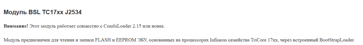

Или этот со вскрытием:
Про полярис не писал ни слова. Этим модулем я работал с блоками китайских квадриков CFMOTO
