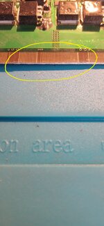

имеется ЭБУ Cummins 876, шлейф сломан (разорван).
подскажите пожалуйста,
можно ли считать eeprom и flash ЭБУ с разорванным шлейфом ?
спасибо
Здравствуйте. У камминсов нет еепром. . Он во флеши.
Для чего Вам еепром и флеш с него ?
Новый блок можно записать по данным из портала по серийному номеру двигателя
Alltuner благодарю, свой старый ЭБУ в безнадёжном состоянии, хотели заказать новый и перелить родной софт
шлейф разорван , уже за...лся латать, надоело
будьте добры, подскажите какой портал , или ссылку если у Вас есть, спасибо

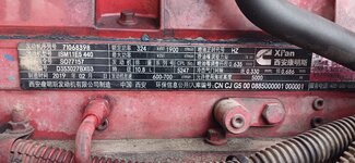

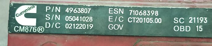

Родной камминс
Можете мне дать наклейку блока управления и двигателя с серийным номером

Последнее обновление
После записи параметрировать блок
Прописать серийный номер двигателя
Прописать тип круиз контроля
Установить тип реле блокировки стартера
