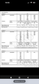

Привет, ребята, вот такая проблема: Audi A6 C6 2008 года, 2.0 TDI, вариатор, коробка передач 01J. Коробка передач сломана. Я решил заменить. Я нашёл его, купил и установил на машину. Установлен ЭБУ. , После 500 м возникает ошибка. P1743 Я удаляю его, и оно появляется снова. Интересно, что это может быть.
Я установил ЭБУ с старой коробки, чтобы посмотреть, какая версия ПО, и вот сюрприз — коробка с Audi A4 3.2 бензин.
Я искал в интернете и, насколько я понял, отличается передаточное число.
Вот почему и появилась ошибка. Можно ли решить проблему, изменив прошивку?

Думаю прошивка решит эту проблему.
