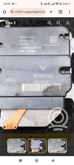

Доброго, кто в теме подскажите есть какие то варианты замены блока, на другой с другим кодом с подменой софта или пересадкой микросхемы!?

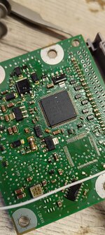

Блок что на фото Continental A2C80613210 985103219R не выходит на связь, собран на базе SPC560. На обратной стороне платы похожый MCU залитый лаком, греется. В тепловизоре он прям в одном углу как утюг. Не чем было смыть лак, маркировку не видно.
Блок найти на шроте не могу, есть похожие с виду на докеры сандеро с другим кодом естественно. Новый в цене космос )
Есть варианты или код должен совпадать?

Можно использовать такой как донор с Dacia Dokker

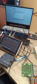

Ну короче, донор покупать не пришлось, победил я блок. Угол где ключ ATIC99D3 раскаялся до 117° и это не убило контроллер. Нашел кз заменил рассыпуху блок вышел на связь.
