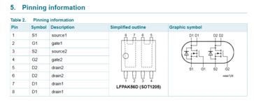

Проверил питание на транзистор. Питание на транзисторе есть чуть ниже чем например на ключах катушек, но при попытке запуска (на данном автомобиле мощный электромотор раскручивает ДВС, и довольно таки долго) падает аж на 7 вольт!
Прилагаю выдержку из даташита и осцилограмму.
Вопрос, нормально ли это? Можно ли сюда перекинуть питание, от ключей катушек, например? На них стабильное питание 14 вольт.
