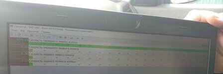

Привет! Ошибка С0031-1D "ток цепи вне диапазона" переднее левое колесо. По параметрам колесо всегда "едет" 655 км/ч.
Заменили датчик ничего не поменялось. Скорее всего что то с блоком. Как его проверить?

Для начала берём мультиметр.
Сравниваем показания старого датчика и нового.
Крутим колесо, смотрим на изменение показаний мультиметра. Изменения есть, датчик работает и сигналы с него есть.
Далее проверяем проводку до блока. И только после того как все это проверено, подозреваемых блок. Делов 15 минут
Можно и наоборот, проверить одинаковые ли напряжения выдаёт блок на датчики
Тоже верно 👍
Ну да, не разобравшись по разным причинам в проблеме....ничего не понятно, меняй мозги. Опорное напряжение\сопротивление померить, если есть время, симметрию опорников каналов на оси глянуть. Эмулятор (накопленные опытом резисторы\MRE\и прочие типы датчиков) ПОДКЛЮЧИТЬ С ПРАВИЛЬНОЙ ПОЛЯРНОСТЬЮ (!). НУУУУУ сканер в режим измерений поставить не помешает. Шуруповерт с магнитиком на болте m12 в патроне тоже поможет.............

Наблюдал такое уже несколько раз, на разных вазах, в основном на ларгусах, сначала тоже на блок думал, но не в нём дело. очень редко дело было в датчике, чаще всего магнитное кольцо на подшипнике изношено, а в случае с вестой трещина гребёнки на приводе, но даже после замены этих элементов бывает так, что колесо дальше гонит 655км/ч, в общем не паникуем, отключаем акб мин на 5-10 и всё приходит в норму.
Генератор сигнала повесь на канал, можно напрямую к блоку, чтобы исключить остальное.
