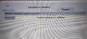

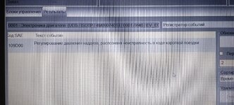

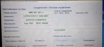

всем привет, возникла проблема после чистки егр и впуск (дроселя - заслонки). всею грязь почистили. проблема такая на низах не дуеет турбина (тяги нет,едишь как будто без турбины), на 2500 оборотах она включается тяга появляется и едит машина. Пробывал делать базовые установки Васей диагностом (оригиналом) но почему то пишет Успешно и ошибка. Куда копать не знаю. Фото прилагаю возможно кто нить сталкивался с таким. Фото с Васи диагноста и ошибка после базовой установки с помощью васи диагностка с одиса про короткий пробег.

ну егр наверное глючит
причина может быть как подсказывают выше в ЕГР, который не закрывается должным образом, так же в засоренном сажевом фильтре создающий слишком большое обратное давление. Смотри показания отработавших газов на холостом и до 2500об\мин, при возможности заглушить (временно) механически доступ газов на впуск, ошибку по пропускаемости получишь но все увидишь результат.
