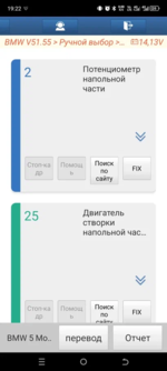

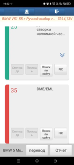

Приветствую всех. Вопрос по кондею БМВ 520i E34, климат IHKR. Нет запуска компрессора кондиционера. Фреон заправлен нужное количество, по диагностике видит все датчики температуры и плюс минус соответствует температуре на улице. также видит положения крутилок горячий/холодный воздух.
Сигнал из блока климаты выходит и приходит в эбу двс DME, но из блока DME не выходит сигнал на реле включения компрессора. Не могу разобраться почему. Также в параметрах блока климата видно, что кондиционер активирован. а в блоке DME написано кондиционер не активен. Блок отдали проверить ремонтёру блоков управления сказал: что все норм.
Сделали эксперимент взяли провод входящего сигнала от блока климата в блок DME и соединили с проводом исходящего из блока DME к реле компрессора. И все начало работать и даж при повышения давления включаются электро-вентилятор. Не могу понять что еще надо этому кондиционеру, какие условия ему нужны для запуска. Есть ошибки в блоке климата.
