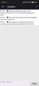

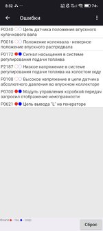

1.8акпп на симтеке? Что то ошибок много, хоть что то затирается? Первый скрин это моторник?
Да, первый ЭБУД, второй ЭБУТ. Затирается все, уходит, в моменте просто АКПП в аварию уходит и все.
Проблема в мотррнике я думаю, акпп не может работать исправно на неисправном движке, я бы эбу подкинул другой, сделал бы клон, а то и вскрыть родной, может зеленый уже
