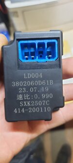

Скорее всего на авто меняли кабину. В ногах пассажирка стоит мелкий блок, в него приходит сигнал с датчика скорости а он уже конвертирует его для приборки. Блок примерно 7на7 см

Мы меняли этот блок, заказывали такой же по номеру, не помогло

jeka antonov,
Так вот имено, номер у него должен быть другой а не такой-же. Фото скинь какой у вас сейчас стоит

И да, коэффициент на блоке написан.
