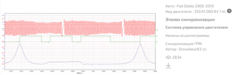

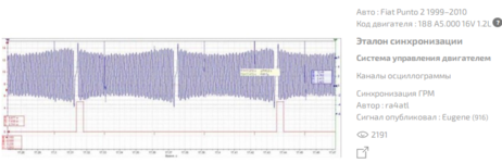

Ситуация следующая, имеем Fiat Doblo, с мотором 1.4 на эбу IAW5SF Magneti Marelli, мотор благополучно встал, заказывают с Беларусии контрактный мотор по коду 350А1000, приехал с точно такой маркировкой и документами, но сам по себе мотор не такой, хотя маркировка совпадает. Приехал фиатовский 188a5000.
Вообщем поставили контрактный мотор, завели, но горит ошибка P0340 и больше 50 км/час не едит.
Как выяснилось что датчики распредвала разные, на родном 1.4 был датчик на 4 лепестка, а на контрактном на 2 лепестка. Кто подскажет, как решить данную проблему ? Думал программно отшить датчик распредвала как на вазе, все с такой просьбой шлют)
