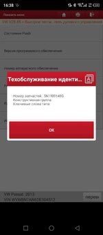

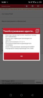

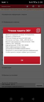

Всем добра. Легла рейка ни с того. Включил зажигание, три свистка и красный руль…
Ошибка 0003
Подсказали пролить прошивку.
Подскажите, какую прошивку и параметрию мне надо?
Вдруг случится чудо!

чем обновлять собрались? лаунчем?
У вас KL.0, слетела параметрия, рекомендую 333 шить
Прошивку обновите до 1101_BP согласно TPI 2026486/5
Выше 1101_BP обновлять не рекомендую, про повторном красном руле не откатите.
Сначала льете прошивку через Odis или vcp, затем параметрию. Если надо файлами могу поделится
Поделись пожалуйста!
