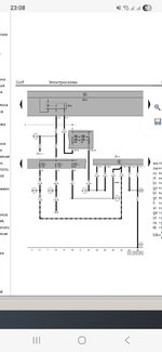

Ещё попутно выяснилось , что пропало питание на 1 и 2 контакт гейтвея. Предохранители все целые , проверено неоднократно на обоих блоках предохранителей. Откуда может запитываться данный прибор? На 14 контакт питание с замка приходит.
если мне память не изменяет, то питание гетвея идет от предохранителей
То , что от предохранителей это понятно , В разных источниках указываются разные блоки предохранителей. Предохранители были проверены в обеих блоках. Все целые , все стоят на своих местах. Наверное придётся вскрывать блоки предохранителей и смотреть проводку.
Банально не туда воткнул предохранитель или не туда смотрели
Под капотом 24 пред 10А
Вот схема
Вполне возможно. Смотрели на обоих блоках и сравнивали фото блоков. Спасибо за помощь.
