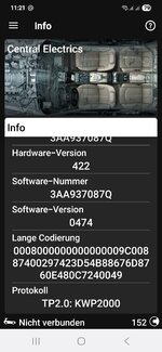

Всем добрый день. Ситуация такая - машина при включении габаритов подает сигнал на шторки дальнего света, независимо вкл зажигание или просто регулятором на габариты ставишь, думал замыкание проводов где-то но нет! Не звонится никуда этот пин, только естественно на другую фару. Ошибок нет никаких по свету нигде, все работает исправно: адаптив работает, машина при запуске как положено делает установку линз - но делает это на дальнем. В режиме 0 или габаритов реагирует на моргание дальним - зажигает ксенон, индикатор дальнего всегда отображается, то есть рычаг дальнего исправен. Может кодировка слетела? Фары AFS ксенон, текущую кодировку 09 блока управления бортовой сети прилагаю, могу по байтам фото прислать что установлено, помогите пожалуйста..кодир.jpg

18 байт 00 стоит я там не трогал ничего, 29 байт вот в приложениях фото, что такое кратковременный переключатель дальнего света? у меня галка стоит, я так понял это чтобы моргать можно было же рычажком на себя.
