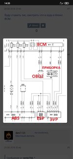

Вам нужна схема. Откуда кан начинает свой путь и как проходит через блоки. Начните с проводки.
Для примера, схема кан опеля

Вам нужна схема. Откуда кан начинает свой путь и как проходит через блоки. А вообще нужно провода потрошить.
Для примера, схема кан опелясхема точно
схема точно не помешает, я имел ввиду больные места так сказать часты поломки где это происходит?
