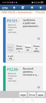

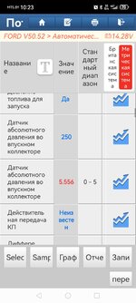

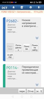

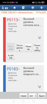

Добрый вечер.
Может кто сталкивался или знает, подскажите пожалуйста.
Приехал форд с-макс с проблемой плохой тяги. На нём поменяли двигатель с навесным и датчиками, а коса и мозги остались родные. Ошибок много, по мафу, мапу, температура, скину на фото.
Такие двигатели есть ещё с sid 803a.
Так может двигло с датчиками от 803а, а мозг 803, и из этого вся эта хрень?
Разъёмы датчиков смотрел, чистил, пины поправлял, вроде все на своих местах, но ничего не меняется.
Скидываешь ошибки, и сразу в пол, крутится до 4500, но через 3 секунды опять 2800 максимум
Фото
Фото
