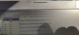

Из ошибок только P0571 - Brake Switch Circuit Failure,но она была до того как авто перестала запускаться, больше ошибок нет.
Стартер крутит исправно и всегда.
Из появившегося после таго как авто перестало запускаться,это только моргающая лампа индикации свечей накаливания(спираль).
