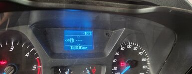

Всем привет! Можно кто помочь разгадать эту "загадку". В блоке двс, и самое главное - в блоке приборной панели в диагностических параметрах температура наружнего 19 градусов. Соответствует действительности.
Но! Сам дисплей показывает -10
Как быть? Перезагрузку блока, отключение клеммы, фишки делал. Самодиагнлстику через форскан тоже делал..

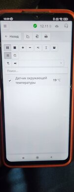

Форсканом уже сделано:
1. диагностика - температура соответствует действительности, показывает 20 градусов
2. Сброс модуля
3. Самодиагностика по требованию
4. Через форскан так же обновил прлшивку
В общем и целом, температура за бортом +20 градусов, и в диагностике, в параметрах панель приборов это видит, но на дисплей передаёт информацию что там -10

Сгорел предпусковой
И транзиты с 14г не диагностируют всякой шляпой, обзаведитесь нормальной диагностикой
Суть не в этом, проблема с предпусковым, и он тянет за собой последствия, в том числе прочерки в место расхода и остатка топлива.
