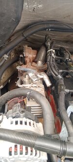

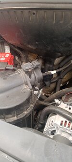

Здравствуйте газель каменс не едет давление топлива нормальное формы новые компрессия норм. Народ кто газелями занимается куда копать и как проверить турбину клапан егр и датчик массового расхода воздуха отключены

А вот это заглушенные трубки охлаждения они только его охлаждают

Снять датчик давления на коллекторе ,и посмотреть -дует ли оттуда )) Может они с убитой сажей и зависшим егр год ездили . Термонагреватель так на входе в коллектор сажей забивает ,что турбина продуть не может .

Вот мне ещё интересно зачем они датчик массового расхода воздуха отключили
Это охладитель газов ,которые шли через егр во впуск .ЕГР заглушили и охладитель стал не нужен . Выкинь его совсем
Затем что он не нужен стал после прошивки .Есть датчик наддува и достаточно . ДМРВ нужен для контроля клапана ЕГР
