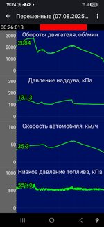

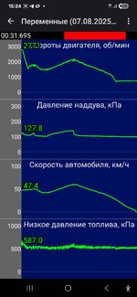

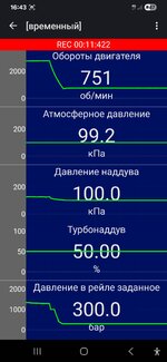

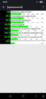

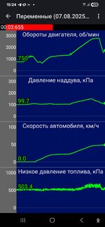

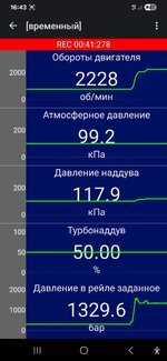

ДОБРОГО ДНЯ ГАЗОН НЕКСТ 19Г ЯМЗ ЭБУ ЕДС 17.ПРОБЕГ 163ТЫС.НЕ РАЗВИВАЕТ ОБОРОТЫ ПОТЕРЯ МОЩНОСТИ НП ТЯНЕТ.ОШИБОК НЕТ.ПО ПАРАМЕТРАМ ТОПЛИВО РЕЙКЕ ЗАДАННОЕ И ФАКТ ОДИНАКОВОЕ ДАВЛЕНИЕ НАДДУВА 100КПА НИЗКОЕ ДАВЛЕНИЕ ТОПЛИВА 506кпа

Форсунки не дуют. Нет должного объёма газа.
Ни слова про дымность ..только гадать . Я к наддуву склоняюсь ..ну не должно никак оно быть равным атмосферному . Форсунки вряд ли ..это ЕДС 17 .Эта тварь сразу дататрабл по топливному балансу вывалит .
Причем дым и недодающие топливо форсунки. Выбросьте стереотипы. Было на практике несколько случаев, когда все форсунки лили одинаково мало . тяги не было. Дыма тоже.
