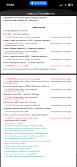

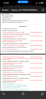

Про гранту в тему 😂👍 официалы загнули замена дисплея и ГУ 370, ну и в блоках соответственно ошибки но в блок мультимедии заходит
