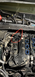

Добрый день,подскажите пожалуйста ,кто знает.Интересует расположение Дпрв,в частности 1 банк датчик А.P0341,P0340 на горячую незавод.На холодную всё ок.Обрыв датчика.Где стоит датчик?

Да правильно
Не бьётся по каталогам
это старый движок но думаю они схоже будут по конструкции
Так выглядит 2021 год
    3,2 МБ · Просмотры: 7
получается на правом башке, под номер 10
с переди скорее всего под крышкой пластиковой.
Спасибо за отзывчивость 👍
Сзади на левой башке ТНВД,на правой вакуумный насос.сзади ничего нет вроде
на старых с зади стояли как на ото
твой будет похоже на это
Такой мотор вычислили
