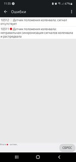

подскажите как возможно разрешить эту проблему,WhatsApp Image 2025-04-07 at 11.35.48.jpegWhatsApp Image 2025-04-07 at 11.35.01.jpeg
приехал сей чудо аппарат, с проблемой 10312 отсутствие сигнала датчика пкв....
датчик подкидывал и ориг и китай, результатов нет...
проводка проверка нагрузкой (лампа 70Вт) не дала ничего кроме включения лампы, продергал провод жгут результатов нет.
напряжение на снятом разьеме 15.4В как дпкв так и дпрв
... на ваш страшный суд, принимаю любую критикуWhatsApp Image 2025-04-07 at 11.34.47.jpeg

Привет. Перебоев нет в работе дпкв? Просто обычно сцепление меняют и могут повредить венец на маховике и будет такая шляпа
Где то есть моя тема на форуме с этой проблемой
Развёртку сигнала сделай меньше и посмотри может есть перебои
спасибо огромное, главное снятие коробки в мою зп не записалось, но вариантов больше не вижу
Там по сигналу будет видно нужно снимать коробку или нет
Что то как то печально прям
Так плохо видно но видно что есть следы
