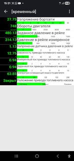

Доброго дня всем.камаз камингз 2150 после ремонта форсунок потеря тяги и падает в аварийный режим.ошибка 0559цепь датчика давления в общем топливопроводе высокого давления 1 -данные точные но ниже нормы.на холостом работает ровно но при повышений оборотов давление фактическое и давление заданное сильно разняться заданное растет а в рампе падает и вых ошибка 0559.проверены форсы заменен датчик давления датчик сброса давления в обратку
