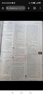

а ты делай сброс настроек и потом в ручную адаптируй.
Включить зажигание нажать педаль тормоза и держать до окончания процедуры. Переключаем с положения P на N и делаем затем N,D,N,R,N в каждой позиции не менее 5 сек 5-7циклов затем тоже самое только в каждой позиции по 1 минуте
    1,2 МБ · Просмотры: 4
Братцы, я это все это штудировал уже, беда в том, что в варике имеются ошибки, и они не удаляются, не аутеллом, не лаунчем соответственно, она не выходит из аварии и адаптировать её нету возможности.
