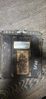

Проблема после замены двигателя с Комон реел на простой нету оборотов до 2000 тысяч только
А, привязали как ?
MS6 блок управления ?
Концевики педалей завели ?
Скорость моторник видит ?
Блок вот такой поставили и эбу имобилайзер поменяли и ключ и все больше ничего не делали
