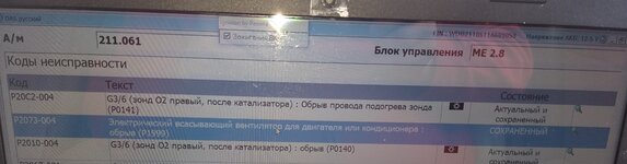

Приветствую всех! Проблемы с вентилятором охлаждения мерс 211, Е240, 2004 года, при наборе температуры за 90% ошибка на табло: Coolant! Vizit workshop вентилятор то вкл то нет, иногда когда t свыше 100% вкл на полную мощь пока не остудит двиг. потом работает нормально, бывает что вентилятор периодично вкл и сразу останавливается при этом ошибка начинает моргать и шкала температуры двигателя поднимается и опускается на одно или два деления. Поменял датчик ОЖ не помогло, при снятии с датчика ОЖ фишки, вентилятор молотит во всю, подключили к диагностике вот такая ошибка на фото, через диагностику вентилятор проверил включается крутит, фишки чистые. Помогите пожалуйста в чем может быть проблема?20250428_143400.jpg
