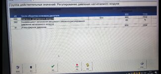

Добрый день, спринтер становится в аварийный режим, ошибка p0105 датчик давление нагнетаемого воздуха,достоверность, запрашываемые показания map 675милибар.действительные 990+- почему такие показания просит эбу? При подключении другого эбу норм 1000+- милибар, пол года назад поменял датчик атмосфеы в эбу, показания стали 990, уехал, сейчас снова таже проблема, может чего то с програмой? Натворили

Так у тебя атмосферное давление 600 мбар поэтому и запрос такой от блока. Смотри датчик абсолютного давления он внутри блока находиться
Свой же скриншот последнюю строчку посмотри
Вобщем,поменял датчик, пока вроде ок ,утром
