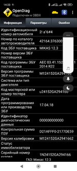

Рапориую. В общем после всех моек поднятия микросхем прозвонок, восстановления прогаров в двух местах установил блок на авто и так же через шнурок к лайн попытался подключиться, на линии видно осцылом что пакеты летят. Но связи нет. Как и советовали взял elm 327 v1.5 та же петрушка. Начал капать глубже вышел на l9637d на нем по ослику на rx пакеты есть а на тх глухо только выс уровень(5в)
Далее изучив схемы его типового подключения понял что нет 12в на vs. Очень долго пытался вызванить где обрыв,но безуспешно. Нашел что он идет на две микросхемы которые не установлены одна точно должна быть такая же l9637d ( по рассыпухе вывод) вторя не понятно но и ладно, дальше не куда это нога не звониться. Кинул на него 12в после главного реле и вуаля блок вышел на связь. Цель была вывести на связь она достигнута, дальше по ходу возникновения проблем .vag kkl так и не смог осилить этот блок почему то но елм справилась.
    591 КБ · Просмотры: 9
