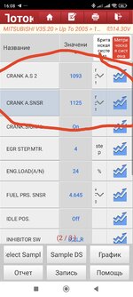

Всем доброго дня.
Прошу помощи. Carisma 1.8 gdi, ошибка 22 по дпкв. Машина заводится и работает. Но ошибка сразу вылезает. Снял осциллограмму с дпкв, все четко. На всякий случай снял дпкв + дпрв, сравнил с эталонной, также без вопросов. Снимать напрямую на разъеме эбу, так что проводку исключаем.
Так же смущает, что периодически тахометр показывает 2к оборотов, а при этом двигатель держит 1к. И по лаунчу, почему-то 2 датчика crank a.s 2 и crank a.snsr и между ними разница в показаниях оборотов.
Скрин приложу.
Скрин приложу.
