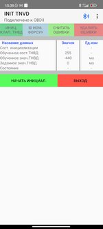

Сделал программой инит тнвд, она не завершалась минут 10, отключил прогу, завел включил, инициализация висит и никаких движений, пару раз газанул заглохла и теперь не заводится, немогу понять в чем проблема, на другом тоже тайском паджеро делал проблем не было
Двигатель 2.5 дизель 4d56
чем подключаетесь к авто?
Температура ОЖ, топлива в зеленой зоне перед началом инициализации?

тоже мучался с проблемой, прогрел авто, поставил в теплый гараж, нагрелось топливо, после elm кой в черном корпусе все успешно прошло
А есть другая прога для этого, просто лаунч тоже умеет это делать, а именно к этой тачке немогу подсоединиться, зато инит тнвд и ошибки
синей не получалось
