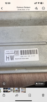

Всем доброе время суток. Код ошибки P1229 для автомобилей Nissan указывает на проблему с питанием датчика, а именно на слишком низкое или высокое напряжение. Это приводит к тому, что модуль управления двигателем (ECM) останавливает управление исполнительным механизмом электронной дроссельной заслонки. Что то садят опорной напряжение на дачики. но не понятно что. После чего внезапно дросел отказывается работать. Иногда после перевключении зажигания заработает. Можно ли путем колибровки сделать так чтобы эбу не останавливал работу исполнительных механизмов при появлени ошибкок в подобие p1229?

дросель меняли. опорный 5вольт стоит некуда не теряется. реле работает вот только эбу сам его отключает при появлений ошибки. даже при принудительном включении реле дросел все ровно не работает. думаю какойто другой дачик садит напряжение. с праодкой все в порядке замыкание нету. всю косу перебрали. Просто програмно дросел отключается из за глюка пологая на какой то неисправность. может ли кто нибудь откалибровать что бы исполнительный механизм не отключался ни смотря не на что?

Там драйверная диагностика на уровне софта. Затирание маски от аварийного режима не спасет. Чините авто.
Вешайте осциллограф, снимайте лог во время возникновения ошибки и анализируйте.
