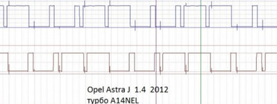

Здравствуйте. Осциллограф есть? Посмотреть бы когда проявляется проблема валы на место встают или нет. Осциллограф нужен.
В моменте когда заводится совпадают по осцилограмме
По эталону синхра распредвалов сходится
Когда перестает заводится тупо не уловлю этим фнирси.
Она 2 раза крутит и все аварийный режим

Зачем вы гаданиями занимаетесь подключайте осциллограф и смотрите. Есть приборы, лучше время потратить на анализ осциллограмм.
