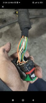

Вот одна витая только, на второй фишке вообще толстые провода.. Идут на аккуатор ...

Так то оно, проблема со схемой can. Где они на блоке двигателя и где на коробке?
И у меня еще вопрос, если проблема с can, как он коробку видит?
Не знаю, поможет ли это, но отображается как 206 1.4. Не знаю, одно и то же ли это.
