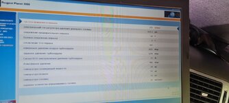

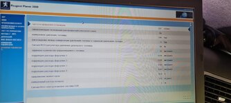

Всем, привет. Имеется Пежо 307, 2.0 HDI.Обратился клиент с незаводящимся Пежо 307.
С его слов, зимой, когда начались морозы, решил не эксплуатировать автомобиль и
была залита не по сезону соляра. После окончания зимы решил запустить авто,
но запуск был безуспешным. Провели диагностику, по параметрам всё неплохо,
но мотор даже на эфире не схватывает.Синхронизация есть, давление в рампе достаточное для
запуска, дмрв показывает расход воздуха. Не проверял ещё импульсы на форсунки осциллографом.
Прошу помощи в каком направлении двигаться в поиске неисправности.

Силикона много во впуск брызгайте, в это время крутите стартером. Запуск на силиконе мягкий, бонусом смазка застоявшегося железа.
Топлива в баке достаточно для запуска, снимались шланги подвода к фильтру,
снимались шланги с обратки форсунок, топливо присутствует при прокруте
стартером. Насос в баке качает. Ошибок по двигателю нет
