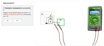

Возможно провод, проверить сопротивление провода(серый) от генератора к ЭБУ
