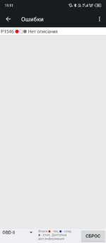

Ошибки то какие?
топливный фильтр а сажу там всегда пора вырезать!
Ошибка Р1546
Вот
